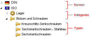

Linker Fensterbereich
Die Struktur Toolbox Normen im linken Fensterbereich führt neben den benutzerdefinierten Ordnern und Komponenten, die Sie definieren, Normen, Kategorien und Typen auf.
Sie können mit der rechten Maustaste auf Elemente im linken Fensterbereich klicken und folgende Vorgänge an Dateien in Normenordnern, Kategorien von Normenordnern, Ordnern von Komponententypen innerhalb einer Kategorie oder einzelnen Komponentendateien durchführen:
