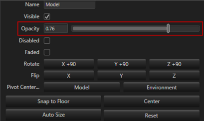

Sie können die Opazität von Teilen, Gruppen und Modellen anpassen, um die Anzeige der inneren Details komplexer Projekte zu erleichtern.
Passen Sie den Schieberegler Opazität mit den ausgewählten Teilen in der Registerkarte Modelle an, damit die Transparenz verblasst.
Ergebnisse werden im Viewport in Echtzeit aktualisiert.
Für Animationen können Sie außerdem Keyframes mithilfe des Schiebereglers Deckkraft anpassen.
Das Verblassen von Teilen wird nur in den Modi Vorschau und Genau unterstützt.
