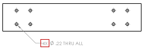

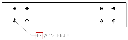

Anzahl der referenzierten Bohrungsbeschreibungskopien für gespiegelte Bohrungen
Wenn Sie das Werkzeug Bohrungsbeschreibung auf ein Bohrungsmuster anwenden, das einen Spiegel auf demselben Körper umfasst, enthält die Anzahl der referenzierten Kopien die gespiegelten Bohrungen.
