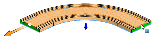

In diesem Schritt verwenden Sie zur Definition der Grundebene gebogene Zugschienen und fügen Verbindungspunkte für die magnetischen Verknüpfungen hinzu. Darüber hinaus wählen Sie eine andere Konfiguration aus.
So veröffentlichen Sie die zweite Ressource:
  1. Öffnen Sie Laufwerkbuchstabe:\Benutzer\Öffentlich\Öffentliche Dokumente\SOLIDWORKS\SOLIDWORKS 2017\whatsnew\assemblies\turn.SLDPRT.
  2. Klicken Sie auf Extras > Einrichtungsassistent .
  3. Wählen Sie im Grafikbereich die Fläche aus, die für Grundebene angezeigt wird.
  4. Wählen Sie die Kante aus, die für Verbindungspunkt unter Verbindungspunkte angezeigt wird.
  5. Wählen Sie die Fläche aus, die für Verbindungsrichtung angezeigt wird.
  6. Klicken Sie mit der rechten Maustaste, um das Verbindungsstück Verbindungspunkte hinzuzufügen.
  7. Drehen Sie das Teil und wählen Sie die für Verbindungspunkt gezeigte Kante aus.
  8. Wählen Sie die Fläche aus, die für Verbindungsrichtung angezeigt wird.
  9. Klicken Sie auf Verbindungsstück hinzufügen.
  10. Klicken Sie auf .
    Der FeatureManager wird aktualisiert und enthält jetzt unter Veröffentlichte Referenzen die Einträge Grundebene, Verbindungsstück1 und Verbindungsstück2.
