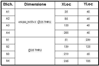

Proprietà del documento - Tabelle forature
È possibile specificare le impostazioni di disegno a livello del documento per le tabelle di foratura. Disponibile solo per i disegni.

Abbina stesse etichette Selezionare per abbinare gli elementi con le stesse etichette in una riga.
Abbina la stessa dimensione Selezionare l'unione di fori della stessa dimensione attraverso le diverse righe.
Mostra dimensioni di trapanatura con numeri e lettere in pollici ANSI Visualizza le dimensioni dei fori in pollici ANSI nelle tabelle di foratura utilizzando lettere o numeri. I fori creati con lo strumento Creazione guidata fori visualizzano le stesse dimensioni presenti in Specifiche di foratura.
Tipo di foro utilizzato
Tipo di foro non utilizzato
Mostra i centri del foro Selezionare per visualizzare i centri dei fori.
Aggiornamento automatico tabella di foratura Selezionare per aggiornare la tabella forature quando si aggiungono o eliminano componenti nell'assieme associato.
Riutilizza etichette cancellate Selezionare per usare le etichette cancellate.
Aggiungi nuova riga alla fine della tabella Selezionare per aggiungere una nuova riga nella parte inferiore della tabella.
