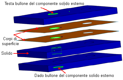

Un Bullone può collegare due componenti o un componente e la terra. È possibile definire bulloni attraverso una serie mista di corpi solidi, shell e di lamiera. È possibile definire un bullone anche selezionando entità dello stesso componente.

Standard o lamatura con dado
Bordo circolare del foro con testa del bullone select_edge_cir.png e Bordo circolare del foro con dado del bullone select_edge_cir.png
Selezionare un bordo per definire la posizione della testa del bullone e del dado del bullone rispettivamente.
