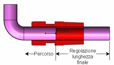

  Regolazione della lunghezza finale (Solo per i tubi). Specifica un valore da aggiungere alla lunghezza del taglio del tubo.
Si può impostare la regolazione della lunghezza finale nelle tabelle dati usando il parametro EndLengthAdjustment@CPoint<n>. Nell'esempio di seguito, un adattamento della lunghezza finale fornisce materiale extra del tubo per dare l'opportunità al fabbricatore di afferrarlo durante l'operazione di piegatura. Dopo la piegatura, il tubo viene reciso nel punto di connessione in modo che la giunzione possa essere aggiunta all'estremità del percorso.
