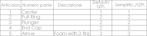

Visualizzazione delle quantità specifiche di configurazione nelle distinte materiali
Le quantità della distinta materiali sono specifiche di configurazione. Si può scegliere una configurazione per la quale visualizzare le quantità. Per le distinte materiali di primo livello, si possono visualizzare le quantità per ogni configurazione.
Per selezionare le configurazioni per le quantità con distinta materiali:
  1. nel PropertyManager Distinta materiali, in Configurazioni, selezionare le configurazioni per le quali mostrare le quantità nella distinta.
    Si può scegliere solo una configurazione per sole parti o distinte di assieme rientrato. Selezionare una o più configurazioni per le distinte di primo livello.
  2. Selezionare altre opzioni a piacere, quindi fare clic su .
Per gli assiemi di primo livello, viene visualizzata la colonna di quantità per ogni configurazione scelta. I nomi di configurazione, per esempio, Default e Semplificata, appaiono nella colonna di quantità.
