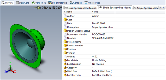

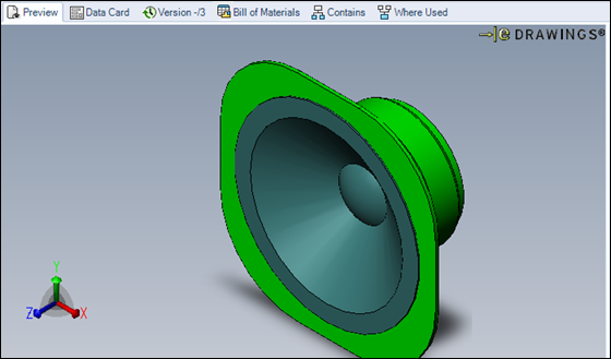

    SOLIDWORKS PDM adotta per impostazione predefinita il Colore di sfondo e il Colore di evidenziatura salvati nella versione intera di eDrawings Viewer.
    Anteprima scheda attivata
    Anteprima scheda disattivata
