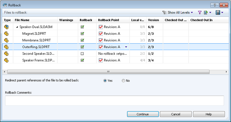

Finestra di dialogo Reinserimento
La finestra di dialogo Ripristina consente di eseguire il ripristino di un file con o senza riferimenti. È possibile reindirizzare i riferimenti padre o eliminarli.
Per aprire la finestra di dialogo Reinserimento:
  1. Nella finestra di dialogo Cronologia, selezionare l'evento da ripristinare e fare clic su Ripristina.

File da sottoporre a rollback
Tipo Visualizza un'anteprima in miniatura del file quando si passa il puntatore del mouse sull'icona del tipo di file.
Nome file Visualizza il file da sottoporre a rollback e i relativi file referenziati (se presenti).
Avvisi Visualizza avvertimenti se non vengono soddisfatte le condizioni di rollback.
Inserimento qui Mostra il file padre selezionato e i relativi riferimenti che hanno lo stesso evento di Revisione, Transizione o Check-in. È possibile selezionare o deselezionare i file da ripristinare.
Punto di rollback
Fare clic su qualsiasi Punto di ripristino per visualizzare l'elenco Evento nella cronologia del file per la versione di destinazione. Il Punto di ripristino predefinito selezionato è evidenziato in blu. Quando si modifica questa impostazione, le righe sono evidenziate in giallo.
Il Punto di ripristino è impostato come segue:
Impostazione Descrizione
Nessun punto di ripristino Se i file non sono selezionati per il ripristino.
Quando si seleziona un file per il ripristino, SOLIDWORKS PDM imposta il Punto di ripristino all'evento valido più recente nella versione di destinazione.
Componente interno Se un file padre ha un componente interno, questo viene selezionato o deselezionato per il ripristino insieme al proprio file padre. Non è possibile selezionare o deselezionare il componente interno in modo esplicito.
SOLIDWORKS PDM tenta di far corrispondere i file figlio agli eventi di Revisione, Transizione o Check-in del file padre attivato per il ripristino. Qualsiasi modifica apportata al Punto di ripristino del file padre determina il ricalcolo dei punti di ripristino predefiniti per i file figlio nell'albero.
Ver. locale. Visualizza la versione locale e l'ultima versione come versione locale/versione più recente del file.
Versione
Visualizza la versione referenziata/versione più recente del file.
Il file viene sottoposto a rollback dalla versione più recente alla versione referenziata.
Autore check-out Visualizza l'utente che ha eseguito il check-out del file. Nessun valore se il file è sottoposto a check-in.
Check out interno Visualizza il computer e la cartella locale in cui il file è sottoposto a check-out o nessun valore se non è sottoposto a check-out.
Trovato in Visualizza la cartella del vault che contiene il file.
Stato Visualizza lo stato del file.
Reindirizza i riferimenti padre del file da sottoporre a rollback Predefinito. Reindirizza i riferimenti padre delle versioni sottoposte a rollback.
No Elimina i riferimenti padre delle versioni sottoposte a rollback.
Commenti rollback Consente di digitare il commento di rollback.
Continua Consente di visualizzare i file di riferimento reindirizzati o eliminati della versione sottoposta a rollback.
