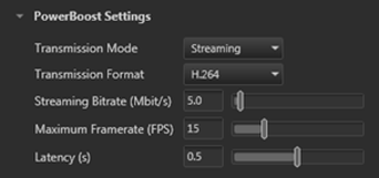

Per regolare le impostazioni PowerBoost per il raytracing:
  1. In SOLIDWORKS Visualize, fare clic su Strumenti > Opzioni e selezionare la scheda Boost.
  2. Nell'elenco Profili, selezionare un profilo di cluster con un computer ad alte prestazioni o un dispositivo NVIDIA Quadro® VCA.
  3. Le impostazioni predefinite per PowerBoost sono accettabili per la maggior parte delle reti. È possibile regolare le seguenti impostazioni in base alle esigenze:
    • Modalità di trasmissione: Streaming è l'impostazione predefinita e si applica alle connessioni di rete con larghezza di banda ridotta e latenza elevata. Selezionare Sincrona se la connessione di rete ha una larghezza di banda molto elevata e bassa latenza, comune nelle reti LAN.
    • Formato di trasmissione: H.264 è l'impostazione predefinita e utilizza una larghezza di banda relativamente limitata, che aumenta le prestazioni. Senza perdita di dati fornisce una qualità dell'immagine leggermente superiore, ma consuma molta più larghezza di banda e riduce le prestazioni.
    • Bitrate streaming: Valori più alti aumentano la qualità dell'immagine, ma consumano una maggiore larghezza di banda di rete. Valori più bassi consumano meno larghezza di banda, ma riducono la qualità dell'immagine.
    • Frequenza fotogrammi massima: Valori più alti aumentano la qualità dell'immagine, ma rendono meno immediata la risposta dell'applicazione. Valori più bassi aumentano la velocità di risposta, ma riducono la qualità dell'immagine.
    • Latenza: Valori più alti aumentano la qualità dell'immagine, ma rendono meno immediata la risposta del software all'input dell'utente (ad esempio, movimento della telecamera). Valori più bassi aumentano la velocità di risposta, ma riducono la qualità dell'immagine.
