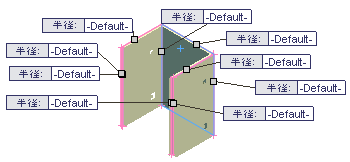

インポート部品の板金部品への変換 インポートされたあらゆる板金タイプの部品を SOLIDWORKS の板金部品に変換することが可能です。 このインポートされた部品の厚みは一定である必要があります。 変換する部品にフォーム フィーチャーが含まれている場合、フォーム フィーチャーは削除されます。 変換後、フィーチャーを再適用してください。 インポートされた板金部品を変換するには: 部品をインポートします。 板金に変換 (板金ツールバー) または 挿入 > 板金 > 板金に変換 をクリックします。 PropertyManager の板金のパラメータ(Sheet Metal Parameters)で固定エンティティを選択します。 ベンド エッジ(Bend Edges)で全ベンドを集める(Collect All Bends)を選択します。これにより、インポートされた部品にあらかじめ存在するすべてのベンドと部品の厚みが選択されます。 ベンド エッジは手動で選択することも可能です。 をクリックします。 親トピック板金に変換ツール 関連概念 ボディ保持オプションの例(Example of Keep Body Option) 関連タスク 固体部品から板金部品への変換(Converting a Solid Part to a Sheet Metal Part) 展開ライン スケッチと板金部品への変換 関連資料 板金に変換 PropertyManager(Convert To Sheet Metal PropertyManager)
