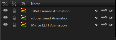

アニメーション リスト
基本アニメーション コントロールの下に既存のアニメーションのリストが表示されます。
アニメーションを表示/非表示(Show/Hide Animation) タイムライン上にアニメーションを表示または非表示にします。 非表示のアニメーションは、リアルタイムで再生されず、レンダリングもされません。
アニメーションをロック(Lock Animation) アニメーションを編集可能かどうかを制御します。
アニメーションがロックされていない 場合は編集が許可され、ロックされている 場合は禁止されます。
ビューポートでのアニメーション リボンの表示/非表示(Show/Hide Animation Ribbon in Viewport) 選択したアニメーションのアニメーション リボンを表示または非表示にします。 カメラ アニメーションの場合は、アニメーション表示しているカメラとは別のカメラを使用してシーンを表示するときのみ、アニメーション リボンが表示されます。
  名前(Name) アニメーション名を表示します。 名前をクリックして変更します。
前のキーフレームに移動(Move to Previous Keyframe) 現在時刻をキーフレーム 1 つ分前に動かします。
現在の時刻でキーフレームを作成(Create Keyframe at Current Time) 現在時刻のキーフレームを追加します。
次のキーフレームに移動(Move to Next Keyframe) 現在時刻をキーフレーム 1 つ分逆に動かします。
