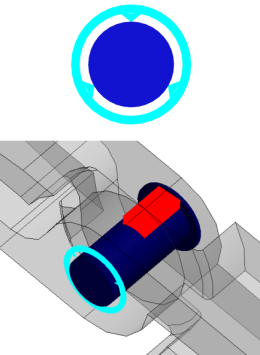

  • 핀 커넥터 기호가 새롭게 바뀌었습니다. 새롭게 바뀐 기호를 사용하여 핀 커넥터의 PropertyManager를 열지 않고 그래픽 영역에서 핀 커넥터(멈춤링 또는 키 포함)의 유형을 식별할 수 있습니다.
    멈춤링이 있는 핀 기호(평행이동 없음) 키가 있는 핀 기호(회전 없음)
