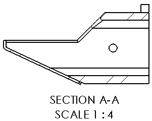

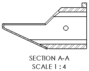

해칭 패턴 배율 부분 단면도를 포함한 단면도 및 도면뷰에 대해 해칭 패턴 배율을 사용할 수 있습니다. 해칭 패턴 배율 선택됨 해칭 패턴 배율 선택 취소됨 단면도 PropertyManager에서 해칭 패턴 배율을 선택하면 해당 뷰의 해치가 뷰의 배율을 해치 패턴에 적용합니다. 이전에는 상세도에만 이 옵션이 있었습니다. 상위 주제도면뷰 관련 개념 외곽선 강조 지그재그 외곽선 도면뷰 대칭 복사 관련 태스크 외곽선 없이 부분도 및 상세도 작성
