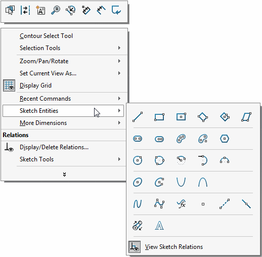

바로가기 메뉴 바로가기 메뉴가 개선되었으며 가장 흔히 사용되는 도구에 빠르게 액세스하도록 표준화되었습니다. 효율성을 높이기 위해 중복 도구는 제거되었고 관련 도구가 플라이아웃 메뉴로 이동하였습니다. 긴 스케치 요소 플라이아웃 메뉴는 간단한 격자 형식을 사용하여 불필요한 마우스 이동을 피했습니다. 메뉴가 화면을 벗어나면 가운데 마우스 휠을 사용하여 메뉴를 스크롤할 수 있습니다. 상위 주제사용자 인터페이스 관련 개념 동적 참조 시각화 FeatureManager 디자인 트리의 설명 모든 유형 숨기기 SOLIDWORKS Rx, 작업 스케줄러 및 Sustainability 인터페이스 업데이트 속성 탭 빌더 재설계 선택 이동 경로 터치 방식의 상호작용 관련 태스크 설정 정렬 순서 사용자 정의 선택 바로가기 도구 모음 비활성화 FeatureManager 디자인 트리에서 설정 및 표시 상태의 이름 표시 안 함
