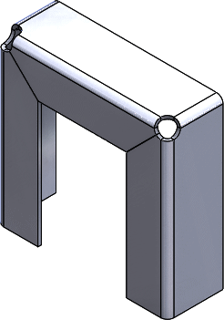

3개의 굽힘 코너 릴리프 작성
3개의 굽힘 코너가 공통된 한 점에서 만나는 곳에 코너 릴리프를 작성할 수 있습니다. 코너 릴리프는 굽힘선의 공통 교차점에 적용됩니다.
3개의 굽힘 코너 릴리프를 작성하는 방법:
  1. 드라이브 문자:\Users\Public\Public Documents\SOLIDWORKS\SOLIDWORKS 2017\whatsnew\sheet metal\bracket.sldprt을 엽니다.
  2. 코너 릴리프 (판금 도구 모음) 또는 삽입 > 판금 > 코너 릴리프를 클릭합니다.
  3. PropertyManager에서 다음을 수행합니다.
    1. 코너 유형에서 3개의 굽힘 코너를 선택합니다.
      3개의 굽힘 코너를 작성하려면 굽힘선들이 정확히 한 점에 만나는 3개 굽힘 코너가 모델에 있어야 합니다.
    2. 코너에서 모든 코너 모으기를 클릭합니다.
    3. 릴리프 옵션에서 원형 을 클릭하고 지름4로 설정합니다.
      3개 굽힘 코너 릴리프는 사각형, 원형, 찢기형 또는 둥근 릴리프를 가질 수 있습니다.
    4. 를 클릭합니다.
    릴리프가 코너에 추가됩니다.
