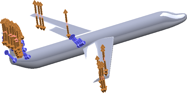

3DPrint 도구는 그루브의 두 면간 벽 두께 또는 거리가 특정 한계값 미만인 곳을 파악하여 모델에 해당 지오메트리를 강조 표시합니다. 이 도구는 대형 모델을 축소하거나 3D 프린터에서 상세한 모델을 인쇄할 때 유용합니다.

  4. PropertyManager에서 미리보기 탭을 클릭하고 레이어 높이에서 다음을 수행합니다.
    1. 레이어 높이0.5로 설정합니다.
    2. 두께/틈 해석, 두께 및 틈 사용자 정의를 선택합니다.
    3. 두께/틈2.5로 설정합니다.
    4. 각도178로 설정합니다.
    5. 계산을 클릭합니다.
    모델에서 너무 얇거나 틈이 너무 큰 영역이 표시됩니다.
