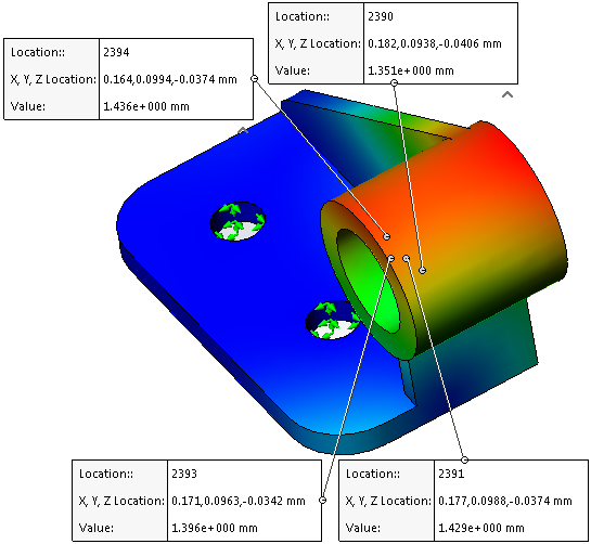

선택한 절점에서 결과 프로브
시뮬레이션을 실행한 후 절점 번호로 식별된 절점에서 결과를 프로브할 수 있습니다. 결과 표시프로브 결과 PropertyManagers에서 선택한 절점은 모델에 주석과 함께 강조 표시됩니다.
선택한 절점에서 결과를 프로브하는 방법:
  1. 프로브 결과 PropertyManager의 옵션에서 절점 번호에서를 선택합니다.
  2. 하나의 절점 또는 절점 범위의 숫자를 입력합니다(예: 1000-1020).
    선택한 절점의 위치와 해당 절점의 주석이 그래픽 영역에 표시됩니다.
  3. 보고서 옵션 아래에서 이미지 캡처를 클릭합니다.
  4. *.png, *.jpg 또는 *.bmp 파일 형식으로 모델의 활성 뷰를 저장합니다.
