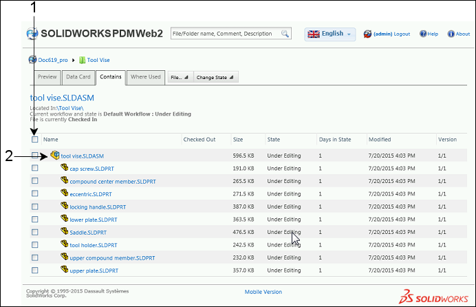

Na stronie Zawiera są wyszczególnione pliki, do których odnosi się wybrany plik.
Aby wyświetlić menedżera właściwości PropertyManager Zawiera, należy wykonać jedną z następujących czynności:
  • Kliknąć łącze do nazwy pliku i wybrać kartę Zawiera.
  • Ustawić kursor nad nazwą pliku, rozwinąć strzałkę i wybrać polecenie Zawiera.
Karta zawartości
1 Pola wyboru Pozwala na wybranie pliku do wykonywania operacji takich, jak wyewidencjonowywanie, cofanie wyewidencjonowania, pobieranie, usuwanie czy zmiana stanu.
Pole wyboru obok pola Nazwa pozwala zaznaczyć strukturę plików lub usunąć jej zaznaczenie.
2 Formant zwijania i rozwijania Strzałka obok pola wyboru pozwala rozwinąć lub zwinąć strukturę plików.
