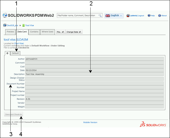

Karta karty danych
1 Karty karty danych Wyświetla osobną kartę dla każdej konfiguracji skojarzonej z plikiem.
2 Pola wartości zmiennych Wyświetla wartości zmiennych w następujący sposób:
  • Formanty powiązane z danymi typu Tak/Nie są wyświetlane jako pola wyboru.
  • Formanty powiązane z danymi tekstowymi są wyświetlane jako 1 lub 0 (zero).
  • Formanty przycisków radiowych są wyświetlane w postaci listy rozwijanej.
Aplikacja Web2 nie obsługuje innych formantów, takich jak karty, ramki, obrazy, pola kombi, pola daty i logika sterowania.
3 Nazwy zmiennych Nazwy zmiennych zdefiniowane na karcie danych dla wybranego pliku są wyświetlane w porządku alfabetycznym.
Istnieje możliwość modyfikowania nazw zmiennych przy użyciu funkcji aliasów. Aby uzyskać szczegółowe informacje, należy zapoznać się z tematem Przewodnik instalacji SOLIDWORKS PDM.
4 Zapisz i zaewidencjonuj Zapisuje modyfikacje zmiennych kart danych i je ewidencjonuje.
