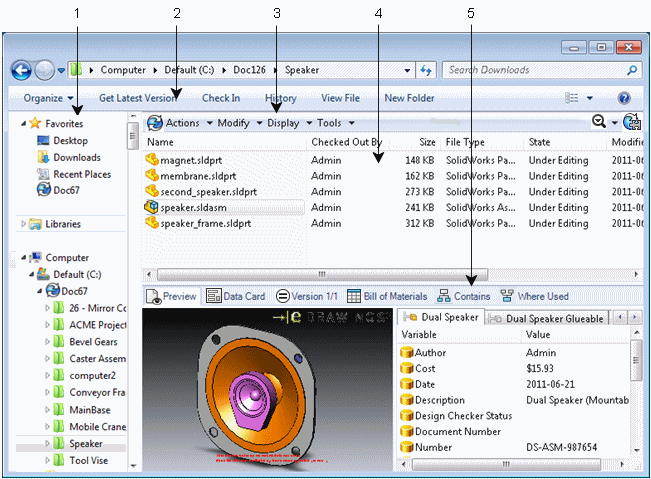

Po otwarciu przechowalni SOLIDWORKS PDM foldery oraz dokumenty zapisane w przechowalni są wyświetlane w widoku plików w górnej części panelu po prawej stronie. Należy wybrać dokument, aby zobaczyć karty Podgląd i Dostęp zawierające szczegółowe informacje.
Widok plików SOLIDWORKS PDM w systemie Windows 7
1 Panel nawigacji Pozwala na przeglądanie przechowalni i folderów.
O widokach lokalnych przechowalni informuje ikona SOLIDWORKS PDM . Łącza do widoku przechowalni pojawiają się na liście Ulubione w górnej części panelu nawigacji oraz w miejscu, gdzie tworzy się lokalny widok przechowalni.
2 Pasek narzędzi programu Windows Explorer Zawiera polecenia, które dotyczą wybranego pliku lub folderu.
Kiedy użytkownik jest zalogowany w przechowalni SOLIDWORKS PDM, przycisk PomocGet_help.gif z paska narzędzi Eksploratora Windows otwiera pomoc Eksploratora plików SOLIDWORKS PDM.
3 Pasek menu SOLIDWORKS PDM Zawiera menu z poleceniami, które można wykonać dla wybranego pliku lub folderu.
4 Lista plików i folderów Przedstawia pliki i foldery, do których użytkownik ma prawo dostępu.
5 Karty widoku plików Wyświetlają informacje na temat plików wybranych z listy.
