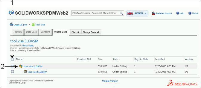

Na stronie Gdzie używane są wyszczególnione pliki, w których występują odniesienia do wybranego pliku.
Aby wyświetlić menedżera właściwości PropertyManager Gdzie używane, należy wykonać jedną z następujących czynności:
  • Kliknąć dwukrotnie nazwę pliku i wybrać kartę Gdzie używane.
  • Ustawić kursor nad nazwą pliku, rozwinąć strzałkę i wybrać polecenie Gdzie używane.
Karta Gdzie używane
1 Pola wyboru Pozwala na wybranie pliku do wykonywania operacji takich, jak wyewidencjonowywanie, cofanie wyewidencjonowania, pobieranie, usuwanie czy zmiana stanu.
Pole wyboru obok pola Nazwa pozwala zaznaczyć strukturę plików lub usunąć jej zaznaczenie.
2 Formant zwijania i rozwijania Strzałka obok pola wyboru pozwala rozwinąć lub zwinąć strukturę plików.
