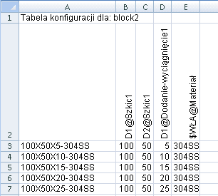

Configuration Publisher wymaga, aby model zawierał tabelę konfiguracji. Tabela konfiguracji musi zawierać:
  • Wiersz dla każdej konfiguracji
  • Kolumnę dla każdej zmiennej
  • Wartości dla każdej zmiennej

    Pojawi się okno dialogowe Configuration Publisher, a w osobnym oknie otwarta zostanie tabela konfiguracji. Ponieważ tabela konfiguracji posiada wiele wierszy i zawiera wartości dla każdej zmiennej w każdej konfiguracji, w palecie pojawi się formant dla każdej zmiennej w tabeli konfiguracji.
