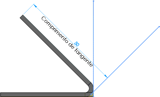

Ponto virtual externo
, Ponto virtual interno
, Dobra tangente
. Especifica a origem da medida. Um ponto de esboço virtual cria um ponto de esboço no ponto de interseção virtual de duas entidades de esboço (Consulte Criar esboços virtuais). A opção de Dobra tangente é válida para dobras maiores que 90º e permite usar o comprimento de tangente de um flange como base para o cálculo do comprimento. Você pode digitar o comprimento da tangente sem usar cálculos adicionais.

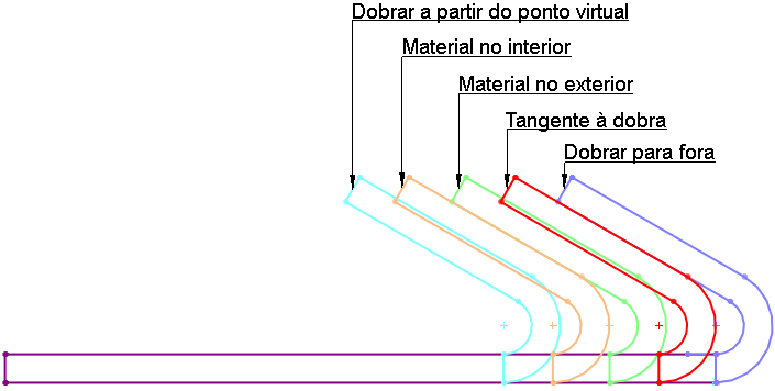

Posição do flange
Posição da dobra
Selecione um dos seguintes procedimentos:
Material dentro de
Material fora de
Dobra fora de
Dobrar a partir do ponto virtual
Tangente à dobra
Válido para todas as opções de comprimento de flange e para dobras superiores a 90º. A posição do flange sempre será tangente à face lateral fixada à aresta selecionada e o comprimento do flange sempre se manterá.
