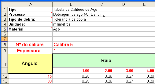

O exemplo a seguir mostra uma tabela de calibre/dobra combinada. Para cada número de calibre (espessura), você pode selecionar um intervalo de raios e ângulos.
