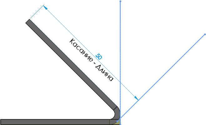

  • Внешняя виртуальная резкость PM_shm_Outer_Virtual_Sharp.gif, Внутренняя виртуальная резкость PM_shm_Inner_Virtual_Sharp.gif, Сгиб по касательной PM_Tangent_Bend.gif. Указывает исходную точку для измерения. Виртуальная резкость создает точку эскиза в точке виртуального пересечения двух объектов эскиза (см. Создание виртуальной резкости). Параметр Параметр действителен для сгибов, превышающих 90º. Он позволяет использовать касательную длину фланца в качестве основы расчета длины. Можно ввести значение длины по касательной без использования дополнительных расчетов.

Сгиб с виртуальной резкостью pm_shm_BVS.gif.
Действителен для всех параметров длины фланца и для сгибов больше 90º. Расположение фланца всегда будет касательным по отношению к боковой грани, примыкающей к выбранной кромке, и всегда будет поддерживаться точная длина фланца.
