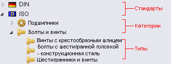

Левая панель
Помимо настроенных вами папок и компонентов в дереве Стандарты Toolbox на левой панели отображаются стандарты, категории и типы.
