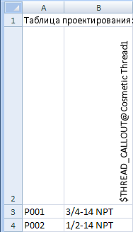

Таблица параметров
В заголовке столбца, управляющего условным обозначением резьбы, используется следующий синтаксис:
$THREAD_CALLOUT@наименование_условного_обозначения_резьбы
В заголовке столбца не учитывается регистр.
Пример:
