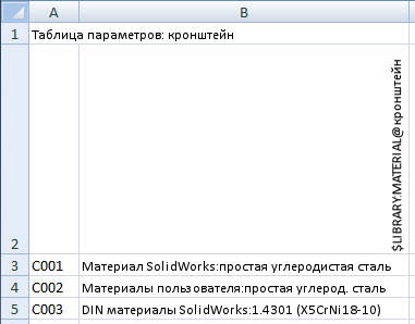

Таблица параметров
Для настройки материалов также можно воспользоваться таблицей параметров. В заголовке столбца используется следующий синтаксис:
Для детали: $LIBRARY:МАТЕРИАЛ@имя_детали
Для тела в многотельной детали: $LIBRARY:МАТЕРИАЛ@имя_тела@имя_детали
$LIBRARY – имя библиотеки на верхнем уровне дерева в диалоговом окне Материал . Примеры: SOLIDWORKS материалы, SOLIDWORKS DIN материалы, Материалы пользователя.
МАТЕРИАЛ – имя материала, как определено в диалоговом окне Материал. Примеры: Простая углеродистая сталь, AISI 304, Сплав 1060.
В заголовке столбца не учитывается регистр.
Чтобы ввести материал, выполните одно из указанных ниже действий.
  • Введите информацию вручную.
  • Щелкните в ячейке и выберите вариант из раскрывающегося списка часто используемых материалов.
Если значение в ячейке не указано, используется материал, текущий на момент создания конфигурации.
Пример:
