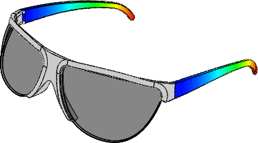

Можно отобразить результаты SOLIDWORKS Simulation в графической области SOLIDWORKS вместе с другими компонентами или телами в модели, которые не являются частью процесса моделирования.
Таким образом, переключение между результатами моделирования и средой моделирования не требуется. Не подходит для отображения результатов моделирования в рамках тел и компонентов. Это отображение помогает маркетинговым целям и прогнозируемому проектированию. Ранее при выполнении моделирования для компонента в сборке отображался только компонент с результатами, а все другие компоненты были скрыты.
Примером прогнозируемого проектирования является внесение изменений в модель на основе результатов моделирования.
Доступно только для лицензий SOLIDWORKS Simulation.
Чтобы отобразить результаты SOLIDWORKS Simulation в графической области, выполните следующие действия.
  1. Откройте сборку, которая содержит исследование моделирования, сохраненную вместе с ним.
  2. Выберите вкладку Статическое 1.
  3. В дереве исследования Simulation нажмите правой кнопкой мыши Статическое 1 /> и выберите Выполнить.
  4. Выберите вкладку Модель.
  5. Нажмите Экран Simulation (панель инструментов "Вид") или выберите Вид > Отображение > Экран Simulation .
    Если появится диалоговое окно Экран Simulation, нажмите кнопку ОК.
  6. В окне PropertyManager:
    1. В разделе Выбранный результат выберите объект для просмотра.
    2. Нажмите .
      Сборка отображается с помощью результатов моделирования в контексте сборки.
