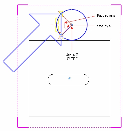

Круговой массив заметок
Заметки можно отображать в чертеже в виде круговых массивов.
Для создания кругового массива заметок:
  1. Выберите заметку.
  2. Круговой массив заметокКруговой массив заметок (панель инструментов Примечания) или выберите Вставка > Примечания > Круговой массив заметок.
  3. В PropertyManager (Менеджере свойств) в окне Параметры:
    • Чтобы установить центр массива вне центра чертежного вида, установите значения в arc_cen_x.png Центр X и arc_cen_y.png Центр Y. Также можно перетащить точку выбора для определения центра массива.
    • Определите Интервал , чтобы указать общее количество градусов в массиве. Также можно установить интервал в графической области .
    • Выберите Равный шаг для создания экземпляров на равном расстоянии.
    • Установите pattern_circular_count.png Количество экземпляров для максимально допустимого значения количества заметок, которое необходимо создать. Также можно установить количество экземпляров в графической области .
    • Задайте Радиус dim_rad.png, чтобы определить радиус массива. Также можно перетащить точку выбора для определения радиуса .
    • УкажитеУгол дуги , чтобы определить угол, измеряемый от центра выбранной заметки до центра или вершины массива.
    • Нажмите Реверс направления flip_rot.png, чтобы создать массив на противоположной стороне по окружности. Также можно изменить направление на противоположное в графической области путем выбора маркера .
      Можно изменить радиус и установить центр массива в графической области путем перетаскивания точки выбора .
      Исходная заметка Круговой массив заметок
      Отредактированный круговой массив заметок
  4. Щелкните .
  5. После создания массива можно редактировать отдельные заметки.
