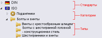

Левая панель
Помимо настроенных вами папок и компонентов в дереве Стандарты Toolbox на левой панели отображаются стандарты, категории и типы.
Можно нажимать правой кнопкой мыши элементы в левой панели и выполнять следующие операции с файлами в папках стандартов, с категориями папок стандартов и с папками типов и компонентов внутри категории или отдельными файлами компонентов:

Правая панель
В Toolbox будут включены только элементы, выбранные на правой панели. На правой панели можно выбрать или отменить выбор элементов.
Чтобы отменить элемент, снимите флажок. Если снять флажок элемента, он будет отключен и на левой, и на правой панели до тех пор, пока не будет выбран снова.
Если удалить элемент или стандарт на левой панели, он остается недоступным.
Чтобы открыть стандарт, категорию или тип, выберите папку в правой панели. Нажмите Вверх для перехода на один уровень выше.
