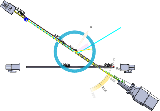

Сложные производственные развернутые маршруты можно изменять с помощью расширенных инструментов редактирования в окне Редактировать развернутый маршрут.
К окну Редактировать развернутый маршрут можно также перейти из контекстного меню развернутой конфигурации в дереве конструирования FeatureManager.
Усовершенствованы следующие аспекты:
- Временная графика.
- Манипулятор для изменения угла и радиуса сгиба.
- Выбор зафиксированных точек для определения редактируемой стороны сегмента маршрута.
