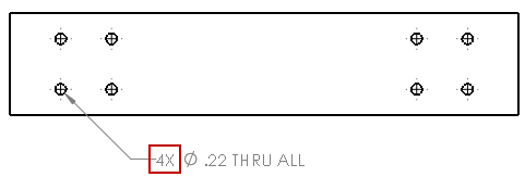

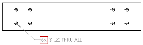

Количество экземпляров обозначения для зеркально отраженных отверстий
При использовании инструмента Обозначение отверстия в массиве отверстий, включающем зеркальное отражение того же самого тела, в количество экземпляров включаются зеркально отраженные отверстия.
