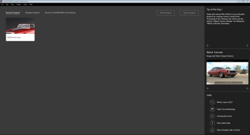

На главной странице Visualize можно с легкостью найти проекты, которые были недавно открыты, и выполнить другие задачи.
Можно просмотреть уменьшенные копии недавно открытых проектов SOLIDWORKS Visualize (*.SVPJ) и Bunkspeed (*.BIF), открыть проекты с помощью мыши, прикрепить проекты, чтобы они всегда отображались на главном экране поверх неприкрепленных, а также отобразить папку, в которой сохранен каждый файл проекта в проводнике Windows.
В отдельной вкладке можно просмотреть уменьшенные копии недавно открытых сборок и деталей (*.SLDASM,*.SDPRT) и открыть их, нажав на миниатюру, а также отобразить папку, в которой сохранен каждый файл, в проводнике Windows.
Можно найти и загрузить примеры проектов, сохраненные в облачной библиотеки Visualize.
Ссылки на главном экране также облегчают чтение советов, просмотр учебных пособий, просмотр интерактивной справки и доступ к форумам сообщества, где можно опубликовать и обсудить отрисовки.
