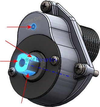

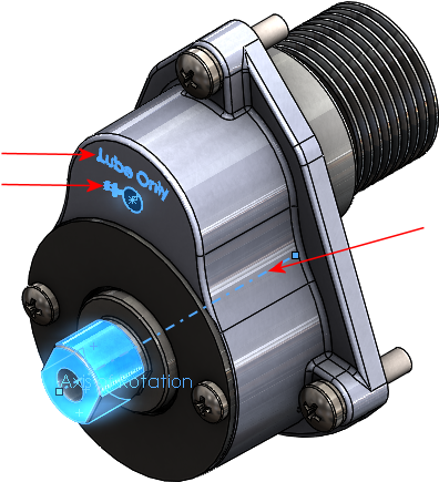

В SpeedPak можно включить справочную геометрию и кривые. Можно выбрать эскизы на любом уровне сборке и включить их в SpeedPak.
Ранее в SpeedPak включались все непоглощенные эскизы верхнего уровня. Требовалось погасить эскизы верхнего уровня, которые нужно было исключить, и нельзя было выбрать эскизы в узлах сборок.
Чтобы добавить справочную геометрию и эскизы в SpeedPak, выполните следующие действия.
