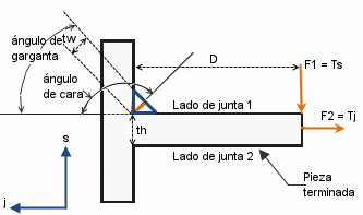

Cálculo del momento flector excéntrico para soldaduras de un lado
Para soldaduras de un lado, se tiene en cuenta una excentricidad local si una fuerza de tracción se transmite perpendicularmente al eje longitudinal de la soldadura. En este caso, la fuerza de tracción produce un momento flector en la garganta de soldadura.

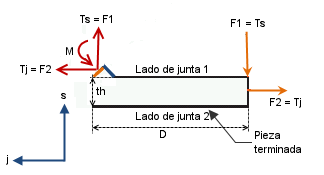

Diagrama de cuerpo libre en una garganta de soldadura
Momento flector total en la garganta de soldadura debido a la asimetría de la carga en las juntas:
Mw = F1 x D
M = Mw-Tj x (th +tw sin(ángulo de la garganta))/2
Para ver una explicación de los términos relacionados con una soldadura, consulte también Definiciones de soldadura de arista.
