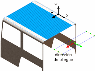

Puede utilizar uno de los tres planos ortogonales XY, YZ o XZ para definir la dirección de proyección. Por ejemplo, la imagen muestra el techo de la carrocería de un vehículo que utiliza el plano XZ para asignación plana. En general, el plano de proyección debe ser paralelo a la cara de vaciado.
