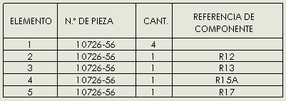

En el cuadro de diálogo Propiedades de componente, puede asignar un valor diferente para Referencia de componente en cada instancia de un componente en un ensamblaje.
Por ejemplo, puede utilizar Referencia de componente para guardar los designadores de referencia de un ensamblaje de mazo eléctrico o placa de circuitos impresos. Cuando diferentes instancias del mismo componente tienen valores diferentes para Referencia de componente, puede mostrar las instancias como elementos de línea individuales en una LDM. En los dibujos, también puede vincular el valor de una referencia de componente al texto de un globo.
En los ensamblajes, haga clic con el botón derecho del ratón en un componente y, a continuación, haga clic en Propiedades de componente y establezca un valor para Referencia de componente. El valor aparece entre llaves { } al final de la cadena de nombre del componente en el gestor de diseño del FeatureManager.
En SOLIDWORKS Routing, puede asignar valores automáticamente al importar un documento de P&ID.
En los ensamblajes o dibujos, al insertar una columna en una LDM, seleccione REFERENCIA DE COMPONENTE en Tipo de columna.
En los dibujos, al insertar globos, seleccione Referencia de componente en Texto de globo.
Para vincular globos a valores de referencia de componente, el dibujo debe contener una LDM con una columna REFERENCIA DE COMPONENTE.
