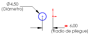

Recorrido
  • Un croquis:
    • llamado Recorrido
    • en un plan normal a un extremo del arco
  • Un círculo que representa el diámetro externo del acodado, con una cota llamada Diámetro@Recorrido
  • Una cota entre el entro del círculo y el centro del arco:
    • llamada Radio de pliegue@Recorrido
    • vinculado a Radio de pliegue@Arco de acodado
Ejemplo:
