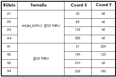

Combinar rótulos iguales Seleccione esta opción para combinar elementos con las mismas etiquetas en una fila.
Combinar tamaños iguales Seleccione esta opción para combinar taladros del mismo tamaño en varias filas.

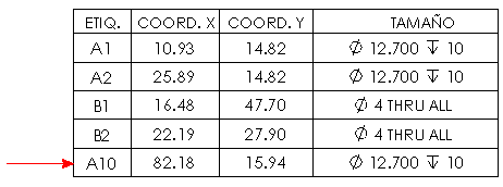

Reutilizar etiquetas eliminadas Seleccione para utilizar etiquetas eliminadas.
Agregar una nueva fila al final de la tabla Seleccione para agregar una nueva fila en la parte inferior de la tabla.
