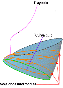

Curvas guía
No aplicable a los barridos bidireccionales.
Curvas guía Guía el perfil conforme éste se barre a lo largo del trayecto. Seleccione las curvas guía en la zona de gráficos.
La curva guía debe coincidir con el perfil o con un punto en el croquis del perfil.
Subir y Bajar Ajuste el orden de las curvas guía. Seleccione una curva guía y ajuste el orden de los perfiles.

Visualizar secciones Visualiza las secciones del barrido. Seleccione las flechas para ver y resolver los problemas de los perfiles según Número de sección.
