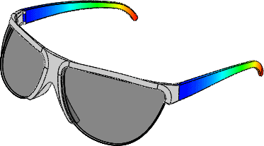

Puede visualizar los resultados de SOLIDWORKS Simulation en la zona de gráficos de SOLIDWORKS junto con otros componentes o sólidos del modelo que no forman parte de la simulación.
De este modo, no tendrá que alternar entre los resultados de la simulación y el entorno de modelado. Esta visualización no es la más adecuada para ver los resultados de simulación en sólidos y componentes, pero resulta útil con fines de marketing y diseño predictivo. Anteriormente, si se ejecutaba una simulación en un componente de un ensamblaje, solo se mostraba el componente con los resultados y todos los componentes restantes quedaban ocultos.
Un ejemplo de diseño predictivo consiste en efectuar cambios en el modelo basados en los resultados de la simulación.

      El ensamblaje se visualizará con los resultados de la simulación en el contexto del ensamblaje.
    El comando Visualización de Simulation solo enumera los trazados de resultados para los que ha cargado todos los datos de simulación. Para cargar todos los datos de simulación, haga clic en Simulation > Opciones > Opciones de sistema > General y seleccione Cargar todos los estudios de Simulation al abrir un modelo (requiere más tiempo para abrir un modelo). También puede cargar los datos de simulación para un estudio específico haciendo clic en cada una de las pestañas de simulación.
