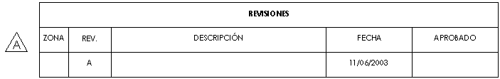

Para agregar una revisión a la tabla (adición de una fila):
- Haga clic en
en la esquina inferior izquierda de una tabla de revisión activa.Se agrega una revisión a la tabla con la fecha actual. Si ya hay revisiones en la tabla, la nueva aparece debajo de la última revisión e incluye la siguiente letra en la secuencia.
- Haga clic para colocar uno o varios símbolos de revisión en el dibujo. Para agregar una línea indicativa, coloque el símbolo en un vértice, una arista o una cara.
Los símbolos son anotaciones de nota.
Para insertar una fila en una tabla de revisión, también puede hacer clic con el botón derecho del ratón en la tabla de revisión y seleccionar .
Es posible configurar una opción para invocar la herramienta Símbolo de revisión siempre que se inserte una fila en una tabla de revisión.
En , seleccione Activar símbolo al agregar nueva revisión. Cuando esta casilla de verificación esté activada, siempre que se inserte una fila en una tabla de revisión, se abrirá la herramienta Símbolo de revisión para que pueda insertar símbolos de revisión en el dibujo. Cuando la opción esté desactivada, se activará la columna Descripción en la nueva fila para que pueda introducir texto.
