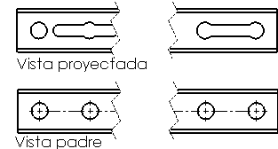

Alineación de una rotura
Para alinear una rotura en una vista proyectada con una rotura en la vista padre:
  1. Haga clic con el botón derecho del ratón en la vista proyectada y haga clic en Propiedades.
  2. En el cuadro de diálogo, seleccione Alinear roturas con padre.
  3. Haga clic en Aceptar.
