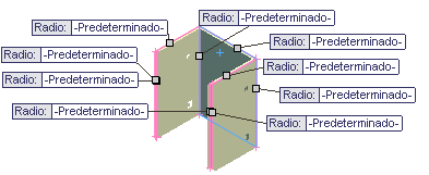

  2. Haga clic en Convertir en chapa metálica (barra de herramientas Chapa metálica) o en Insertar > Chapa metálica > Convertir en chapa metálica.
  3. En el PropertyManager, en Parámetros de chapa metálica, seleccione la cara fija.
  4. En Aristas de pliegue, haga clic en Incluir todos los pliegues.
    Esto selecciona todos los pliegues preexistentes y el grosor de la pieza en la pieza importada.
    También puede seleccionar manualmente las aristas de pliegue.
  5. Haga clic en .
