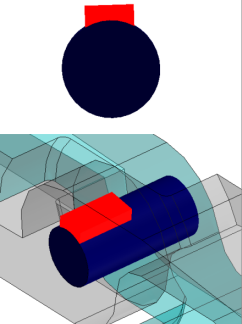

  • Se han rediseñado los símbolos de los conectores de pasador. Con el nuevo diseño de los símbolos, podrá identificar en la zona de gráficos el tipo de conector de pasador (con anillo de retención o clave) sin abrir el PropertyManager del conector de pasador.
    Símbolo de pasador con anillo de retención (sin traslación) Símbolo de pasador con clave (sin rotación)
