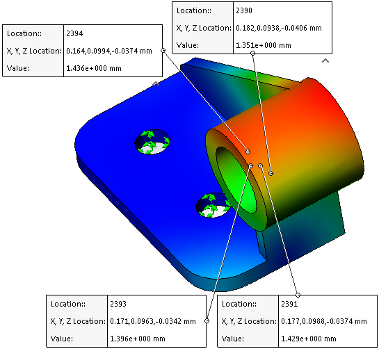

Después de ejecutar una simulación, puede identificar los resultados en los nodos identificados por su número de nodo. Los nodos que seleccione de los PropertyManagers Lista de resultado e Identificar resultados se resaltan en el modelo con sus anotaciones.
Para identificar los resultados en los nodos seleccionados:
  1. En el PropertyManager Identificar resultados, en Opciones, seleccione En el número de nodo.
  2. Escriba el número de un único nodo o un intervalo de nodos, por ejemplo 1000-1020.
    Las ubicaciones de los nodos seleccionados con sus anotaciones aparecen visibles en la zona de gráficos.
  3. En Opciones de informe, haga clic en Capturar imagen.
  4. Guarde la vista activa del modelo en el formato de archivo *.png, *.jpg o *.bmp.
