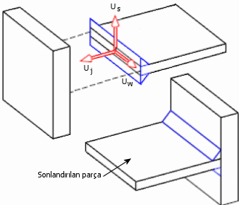

Yerel Kaynak Eklemi Koordinat Sistemi
Kenar kaynağı sonuçları, sonlandırılan parçanın kesişen kenarındaki tüm mesh düğümleri için hesaplanır. Sonuçlar, şekilde gösterildiği gibi her düğümde belirlenen bir yerel koordinat sistemine göre hesaplanır.
  • Yüzeye Dik, Us: Eksen, sonlandırılan parçanın kabuğunun üst yüzeyine diktir.
  • Kaynak Eklemine Dik, Uj: Eksen, sonlandırılan parçanın kesişen kabuk kenarına diktir ve parçadan dışarı yöne bakar.
  • Kaynak Ekseni, Uw: Eksen, kaynak birleşme yerinin yönüne paraleldir. Yönü Uw = Us x Uj ile tanımlanır.
